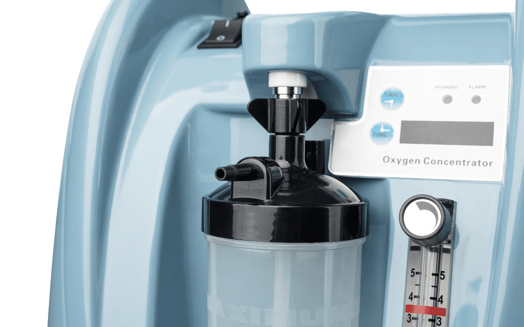

Oksijen konsantratörü üzerinde alarm ışıkları varsa bunlara dikkat edilmelidir. Low Pressure (LP) alarm ışığı yanıyorsa cihazın hazırlık aşamasında olduğunu ya da düşük basınç problemi olduğunu gösterir; High Pressure (HP) alarm ışığı yanıyorsa oksijen üretimi olduğunu ancak yüksek basınç problemi olduğunu gösterir ve bu durum boğazda yanmaya neden olur. Yüksek veya düşük basınç arızası olan bir oksijen konsantratörü kullanılırsa hastada genellikle baş ağrısı gibi şikayetler oluşur. Bu nedenle hasta, cihazı kullanmak istemeyecektir. Bu iki alarm ışığı uzun süre sönmüyorsa mutlaka teknik servise danışılması gerekir. Cihaz üzerinde bulunan yeşil ışık ise sürekli yanar ve cihazın kullanıma hazır hale geldiğini işaret eder. Bu ışıklı işaretçiler piyasadaki çoğu oksijen konsantratöründe bulunur. Bunlar dışında farklı göstergeler ve ışıklı göstergeler de olabilir. Örneğin filtre değişim zamanını ışıklı veya sesli şekilde hatırlatan cihazlar vardır. Cihazları doğru şekilde kullanabilmek için kullanım kılavuzundan bu göstergelerin hangi durumlarda nasıl uyarılar verdiğini incelemelisiniz. Böylece olası arızaların önüne geçersiniz ve tedavinin sürekliliğini sağlarsınız.
Cihazın kullanım süresini üzerinde bulunan gösterge yardımı ile takip ediniz ve zamanı geldiğinde bakımlarını ihmal etmeyiniz. Bütün oksijen konsantratörlerinin üzerinde kaç saat çalıştığını belirten gösterge mevcuttur. Cihaz oksijen ürettiği süre boyunca bu sayaç artar. Cihaz kapalı konumda oksijen üflemiyorken sayaç durur. Bu sayaç sayesinde cihazın kaç saat çalıştığı takip edilebilir. Bu sayede belirli dönemlerde cihazın bakımları yaptırılabilir veya filtreleri değiştirilebilir. Bu işlemlerin kaç saatte bir yapılması gerektiği cihazın kullanım kılavuzunda yazar. Örneğin bazı cihazların filtreleri 500 saatte bir değiştirilmelidir. Bazıları da 1000 saatte bir teknik bakım görmesi gerekir. Bu detayları kullanım kılavuzundan öğrenebilirsiniz. Ayrıca bazı cihazlar için kullanıcılar bu işlemleri takip etmezse cihaz garanti kapsamı dışında bırakılabilir.

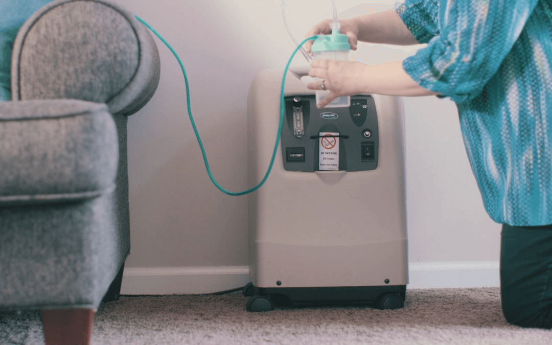

Nemlendirme kabına, üzerinde bulunan maksimum seviyeye kadar kireçsiz su koyulması gerekir. Maksimum seviyenin üzerine çıkılırsa büyük ihtimalle kullanıcıya oksijen kanülü vasıtasıyla su damlacıkları gidecektir ve bu durum rahatsızlık verebilir. Ayrıca su damlacıkları oksijen kanülünü tıkayabilir ve hastaya giden oksijen miktarı azalabilir. Bazen de fazla koyulan su cihazın içine kaçabilmektedir. Bunların önüne geçmek için nemlendirme kabının maksimum seviyesine kadar su konulmalıdır. Hastaya ulaşan havanın yeterince nemli olması için de kabın içindeki suyun minimum seviyenin altında olmadığından emin olmalısınız. Aksi halde hastanın burnunda, boğazında ve akciğerlerinde oluşan kuruma nedeniyle öksürük oluşabilir. Bu nedenle sıklıkla cihaz kullanımına ara vermesi gerekir. Bu da tedavi sürecini olumsuz şekilde etkiler. Nemlendirme kabının içinde bulunan suyun her gün yenilenmesi gerekir. Aksi halde suyun içinde bakteri oluşabilir ve hastanın enfeksiyon kapmasına neden olabilir.
Cihazı fişe taktıktan sonra, ön yüzünde bulunan açma-kapama düğmesi ile çalıştırınız. Bazı kullanıcılar cihazı sürekli açık konumda bırakıyorlar ve direkt olarak fişi takıp sökerek cihazı açıp kapatıyorlar. Bu yanlış bir kullanım şeklidir. Onun yerine cihaz kısa süreli olarak kapalı kalacaksa elektrikten hiç ayrılmadan açma-kapama düğmesiyle kapatılmalıdır ve bu şekilde bekletilmelidir. Uzun süreyle kapalı kalacaksa öncelikle açma-kapama düğmesiyle kapatılmalı sonrasında fişi çekilmelidir. Çalıştırırken de öncelikle cihazın fişi takılmalı sonrasında açma-kapama düğmesiyle cihaz çalıştırılmalıdır.
Oksijen cihazı, ev tipi mekanik ventilatör cihazına bağlanarak kullanılıyorsa, nemlendirme kabına kesinlikle su konulmaz. Susuz şekilde konsantratör cihazını kullanmanız gerekir. Eğer kap içinde daha önceden su bulunuyorsa, kap boşaltılmalı ve kabın içi iyice kurulanmalıdır. Hatta eski oksijen kanülünün içinde su kalması riskine karşı yeni oksijen kanülü kullanılması gerekir. Aksi halde mekanik ventilatör cihazının içine sıvı kaçabilir, bu durum arızaya sebebiyet verebilir. Bu nedenle de mekanik ventilatör cihazı garanti kapsamı dışında kalacaktır ve kullanıcıya masraf çıkaracaktır. Mekanik ventilatör cihazları pahalı cihazlardır ve garanti dışında oluşacak arızaların tamiri için oldukça fazla para ödemeniz gerekebilir.
Su kabının üzerinde bulunan diğer ince çıkışa, hastaya oksijen verilmesini sağlayacak olan kanülü takınız. Tüm bağlantılardan sonra, kap içinde bulunan su fokurduyorsa bu durum cihazın oksijen ürettiğini işaret eder. Bazı kullanıcılar cihazın çalıştığını ancak hava çıkışının olmadığını söyler. Bunu kolaylıkla test etmek için bu işlemi uygulayabilirsiniz. Nemlendirme kabındaki su fokurduyorsa cihazdan hava çıkışı var demektir. Cihazdan çıkan hava suyun içinden geçer ve hava kabarcıkları oluşmasına neden olur. Bu durum fokurdama şeklinde görünür. Cihazdan hava çıkışı varsa ancak oksijen kanülünden yoksa ya nemlendirme kabının kapağı tam kapanmamıştır ya da kanül tıkanmıştır. Bazen de oksijen kanülü cihazdaki yerine tam olarak oturmamış olabiliyor. Bu sebeple kanülden hava çıkışı olmayabiliyor. Oksijen kanülünden hava çıkışının olup olmadığını test etmek için de kanül üzerindeki hava çıkış yerini bir bardak suyun içine daldırın. Eğer suda hava kabarcıkları oluşuyorsa kanülden hava çıkıyor demektir. Hasta oksijen maskesi kullanıyorsa da aynı işlemleri uygulayabilirsiniz. Bazı hastalar cihazdan çıkan havayı hissedemiyor ve havanın gelmediğini söylüyor. Böyle bir şikayet varsa belirttiğim testleri yaparak kolayca cihazda arıza var mı yok mu anlayabilirsiniz. Cihazda arıza olduğuna kanaat getirirseniz teknik servise danışmanız gerekir.
Bazen su kabının bağlantıları düzgün yapılamadığında kullanıcıya oksijen gitmez. Böyle bir durumda su kabından hava kaçağı olmaktadır ve bağlantıların en baştan düzgün bir şekilde yapılması gerekmektedir. Bazen su kabı kireçten dolayı tıkanır ve hastaya oksijen gitmez. Bu durumda eğer su kabının üzerinde emniyet sibobu varsa ıslık gibi bir ses ile birlikte sıkışan havayı dışarı atar. Su kabı tıkandıysa hastaya oksijen gitmeyeceği için hemen yenisiyle değiştirilmesi gerekir. Nemlendirme kabı veya oksijen kanülü gibi aksesuarların yedeklerini mutlaka bulundurmalısınız. Genel olarak bu parçalar ucuzdur ve piyasada kolaylıkla bulunabilir. Ancak acil bir durumda yenisiyle değiştirmeniz gerekirse yedeklerini kolay ulaşabileceğiniz bir yerde saklıyor olmalısınız.
Cihazın üzerinde bulunan flowmetre (akış ölçer) hekimin tavsiye ettiği değere ayarlanarak kullanılmalıdır. Bu değer genellikle rapor veya reçete üzerinde yazar. Eğer yazmıyorsa doktorunuza sormalı ve bir yere kaydetmelisiniz. Ayrıca hastanın günde kaç saat kullanması gerektiği de hekim tarafından belirtilir. Oksijen konsantratörleri hekimin belirttiği koşullara uygun şekilde kullanılmalıdır. Aksi halde sağlık sorunları yaşanabilir. Oksijenin, doktorun önerisi dışında kullanılırsa bağımlılık yaptığı da söylenmektedir. Böyle bir durumda, verilen oksijen miktarı hastaya yetmemeye başlar ve hasta sürekli daha yüksek miktarda oksijen almak ister. Bu nedenle daha yüksek kapasiteli oksijen cihazları satın almak zorunda kalabilirsiniz. Ayrıca bu yüzden hastanın sağlık durumu daha da kötüye gidebilir. Hastanın sağlığı ve tedavinin sürekliliği için doktor önerilerine mutlaka uyulması gerekir.
